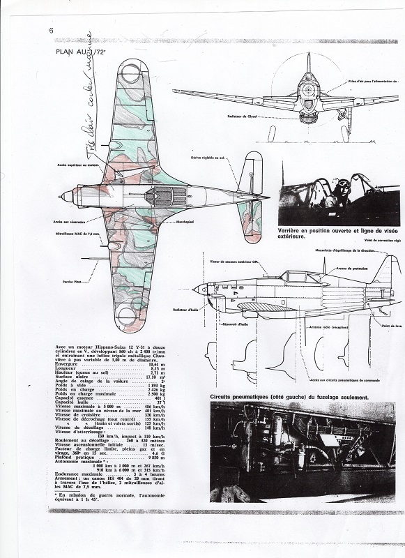

Message par Alain Coste Dim 18 Juin 2023 - 8:15
Ben oui j'ai piqué le plan du Fana, plus facile à entrer dans l'imprimante que le livre Lela. N° 100 à 111, 1978-79, aïe. Botquin Ehrengardt, Cuny, Danel et combien d'autres qui ont ouvert la voie. Leurs travaux et publications ont donné envie à d'autres.
Je procède ainsi pour réaliser mes camouflages à partir des photos existantes parce que je veux toujours que les tâches collent à la réalité. On appellera ça Alain-maniaquerie, maladie incurable.  drunken
Pour le côté droit j'ai trouvé une photo dans (accrochez-vous) Polskie Lotnictwo we Francij par Bartlomiej Belcarz, chez Stratus. Elle n'apparait pas dans la version française chez Artipresse-FRROM. Voilà pour les sources.
En cas de besoin Zak j'ai l'insigne de la Spa 84 sur des planches Carpena, le I romain n'est pas le plus difficile et pour le matricule L621 je peux chercher aussi dans la boîte à rabiot, yaka demander.

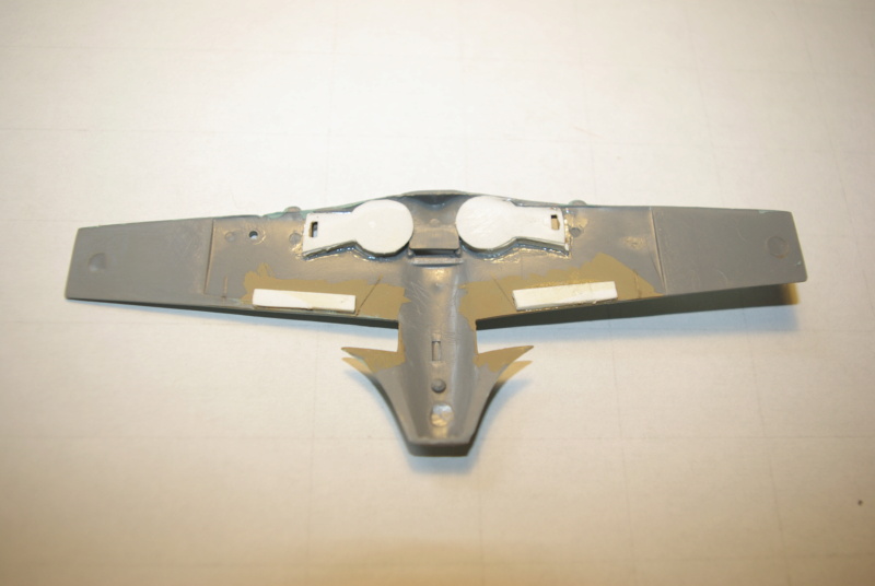

C'est bien mignon de découper les volets de l'intrados pour faire plus " dynamique " mais un décalage, un vide se sont crées au niveau des joints avec le fuselage, d'ou collage de deux cales pour rattraper l'épaisseur et qui me permettent de coller les volets comme supports.
Je me dois de coller les deux demi ailes, mastic, ponçage sur les bords d'attaque, pour passer au pochoir du matricule dans un second temps.

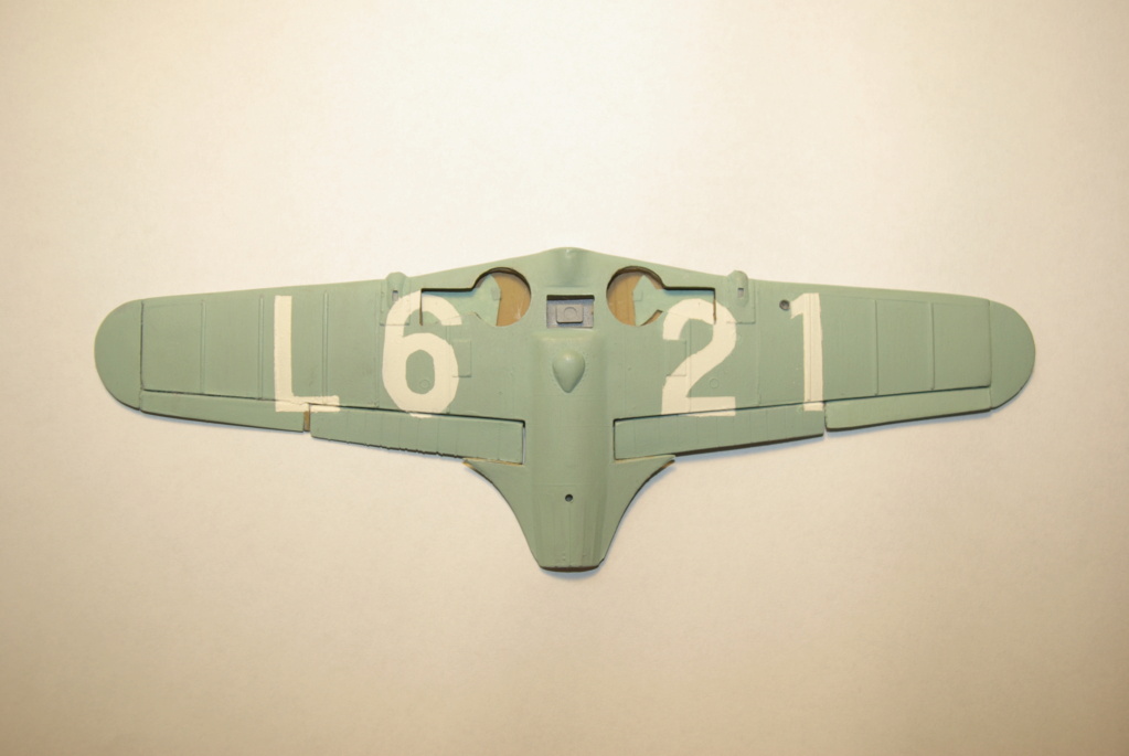

Bonsoir, c'est la rentrée, alors atelier.
Après réflexion, ce post s'adresse aux débutants, aux anonymes, aux visiteurs du site à des fins pédagogiques, donc transmettre un savoir faire, la vingtaine de cadors qui font vivre au quotidien le forum n'y apprendront rien, juste pour le fun. Peut être pour certains le ton sera gnan gnan ou trop pedagogue, peu importe...
Sans contrarier Eric, alias MISF, je n'ai pas ni le matériel, ni le logiciel, ni les compétences de ce dernier pour réaliser des décalcomanies, alors à l'ancienne ;
Pour cette recette du pochoir, il vous faut un plateau à fromages ( facultatif ) de notre ami suédois, c'est l'objet qui tourne et non votre main et très pratique pour les phases peinture à l'aérographe.
Une fois une copie de l'intrados, collage du ruban adhésif jaune de notre pote tamiyo sur une surface dure, morceau de verre ou miroir, notre copie à l'échelle, découpage, mise en place et peinture, deux couches avec une nuit entre celles-ci.
Quelques retouches ont été nécessaires, la perfection n'existe pas, l'ensemble reste présentable et acceptable, avec un plus du décalc, " cela fait plus vrai " à même l'avion.
La pratique en images
