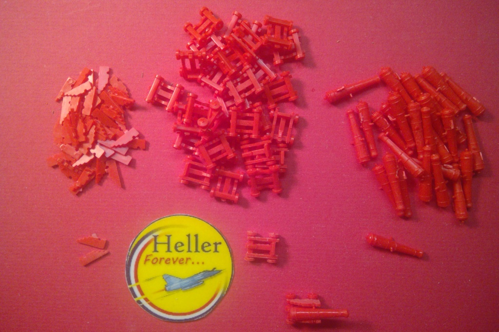

Message par Jacques Jeu 30 Avr 2020 - 9:08

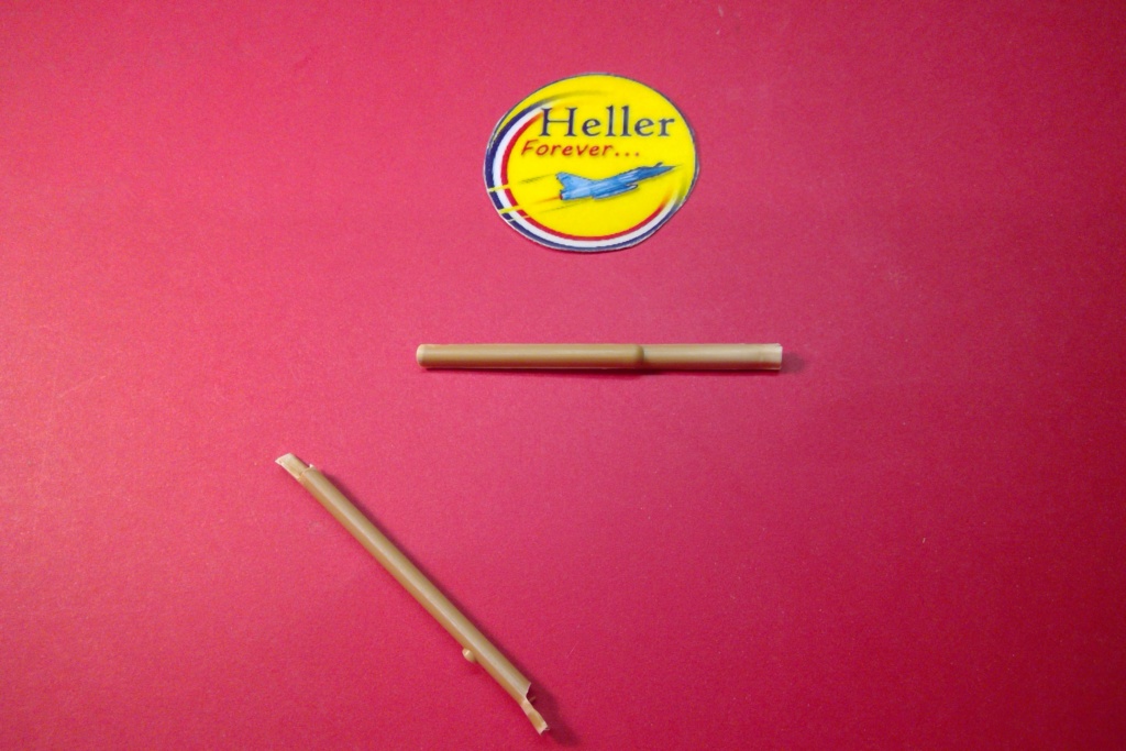

L embarquement continue ...
La suite se passe au niveau des canons de la 1ère batterie ...
Après avoir dégrappé toutes les pièces concernant 1 canon soit un peu plus de 100 pièces ...  2 x flans, 1 x la base du chariot et 1 x  canon ...
Je passe à l étape suivante ...
Vaisseau de 74 GLORIEUX 1/150ème Réf 80889  - Page 5 Hell1542
Qui va concerner le perçage de tout les canons ...
Opération pas si facile que ça ... On est sous le mm ... Qui va demander de la concentration du fait de la répétition du geste ...
Une trentaine de canons sont à travailler ...
Vaisseau de 74 GLORIEUX 1/150ème Réf 80889  - Page 5 Hell1554
Pour éviter la répétitivité du travail sur la même partie de la (des) pièce(s) ... J alterne d autres préparations et collages de pièces ... Sinon on va se démotiver devant l ampleur de la tache ...
Après mon perçage ... Je passe à la figure de proue ... Que je prépare en ébarbant avant collage ...

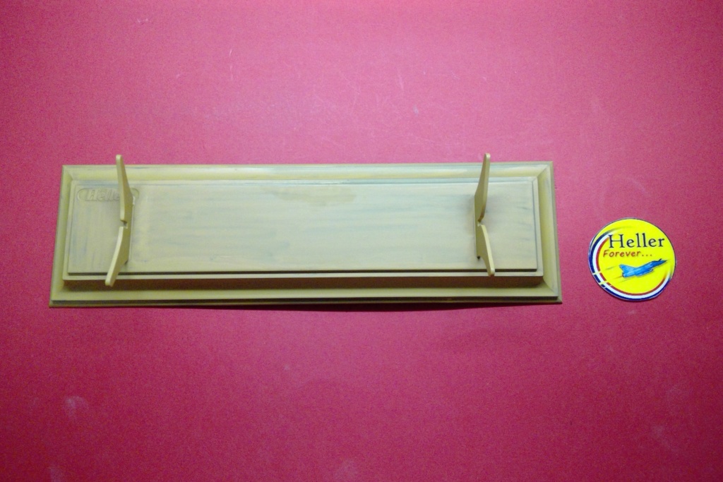

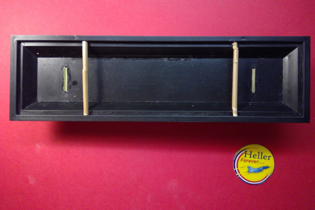

Le bateau à besoin d un socle pour être travaillé et présenté ...
J utilise celui de la boite ...
Après un collage des 3 pièces et l utilisation du mastique ...
Je ponce tout l ensemble pour enlever tout les défauts ...
Vaisseau de 74 GLORIEUX 1/150ème Réf 80889  - Page 5 Hell1551
Dans une grappe, je récupère 2 grands bouts ...
Vaisseau de 74 GLORIEUX 1/150ème Réf 80889  - Page 5 Hell1553
Que je colle sous le socle, à l intérieur ...
Vaisseau de 74 GLORIEUX 1/150ème Réf 80889  - Page 5 Hell1555
Un passage de peinture marron clair au pinceau ...
Vaisseau de 74 GLORIEUX 1/150ème Réf 80889  - Page 5 Hell1557
Et je ponce l ensemble quand tout est sec pour vérifier l état de la surface ...
Vaisseau de 74 GLORIEUX 1/150ème Réf 80889  - Page 5 Hell1556

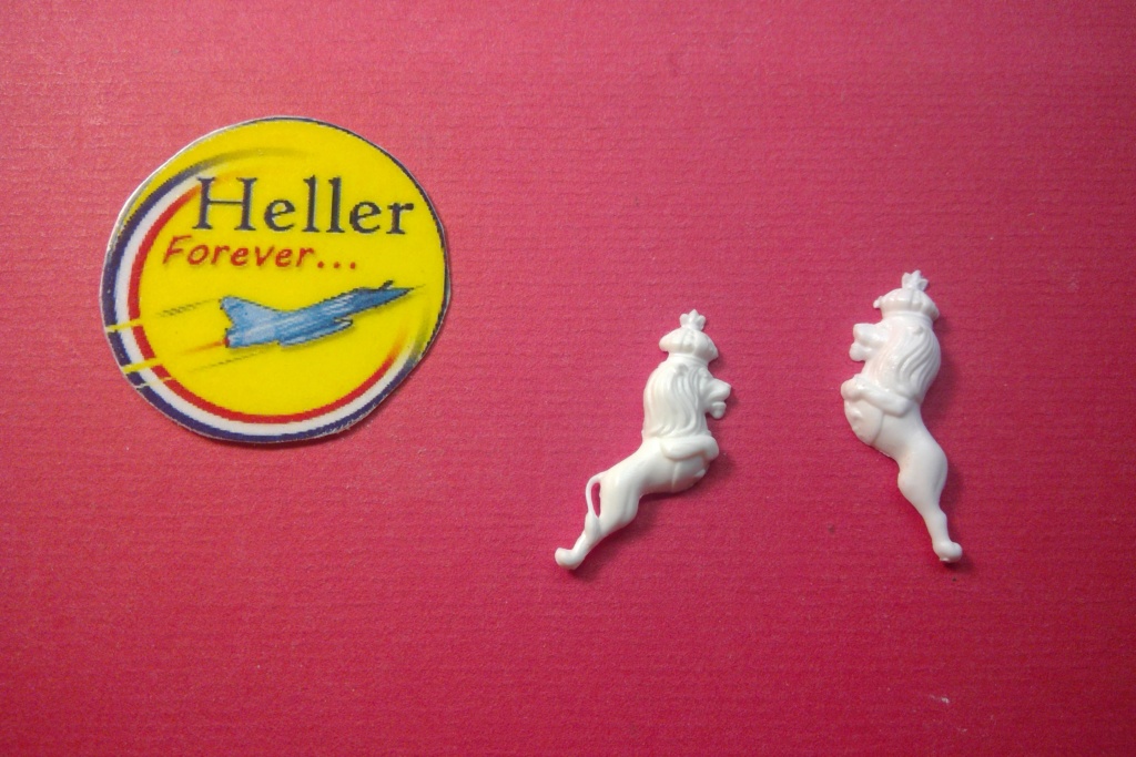

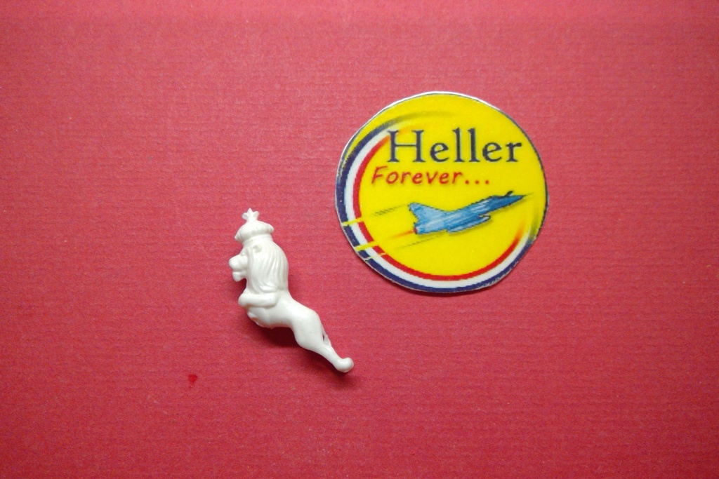

Pendant que la peinture du socle séchait ... J ai collé et finis la figure de proue ... Un travail de ponçage pour donner le rendu d une pièce d un bloc ...
Vaisseau de 74 GLORIEUX 1/150ème Réf 80889  - Page 5 Hell1558
Vaisseau de 74 GLORIEUX 1/150ème Réf 80889  - Page 5 Hell1559

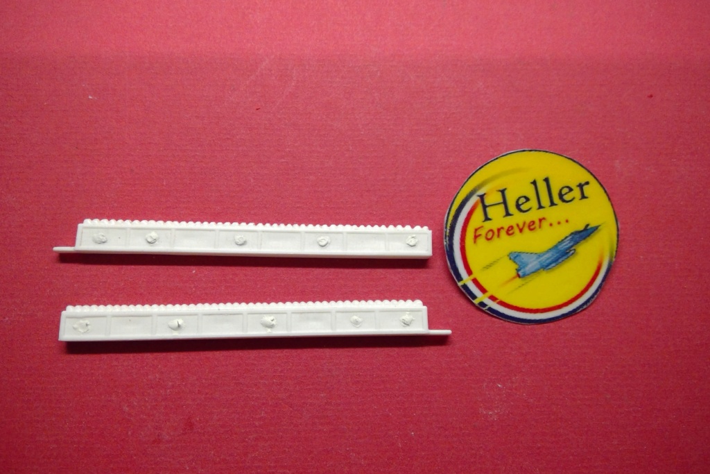

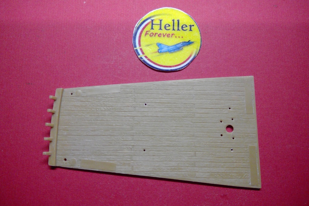

Message par Jacques Ven 1 Mai 2020 - 11:33
Bon aller c est le 1er mai ... Je vous en mets une petite couche ...
Je continue toujours dans mes préparations ...
Partie avant ...
J ai bouché tout les défauts et poncer ce qui devait l être pour être parfait ...
Le bastingage est tout repris pour éliminer le joint de moulage ... Intérieur et extérieur ... Et en respectant les cabillots sur la partie supérieur du bastingages ...
De même que les ouvertures et le passage du beaupré ...
Objectif ... Faire disparaître tout les joints ... En respectant les détails qui eux même sont traités idem ...

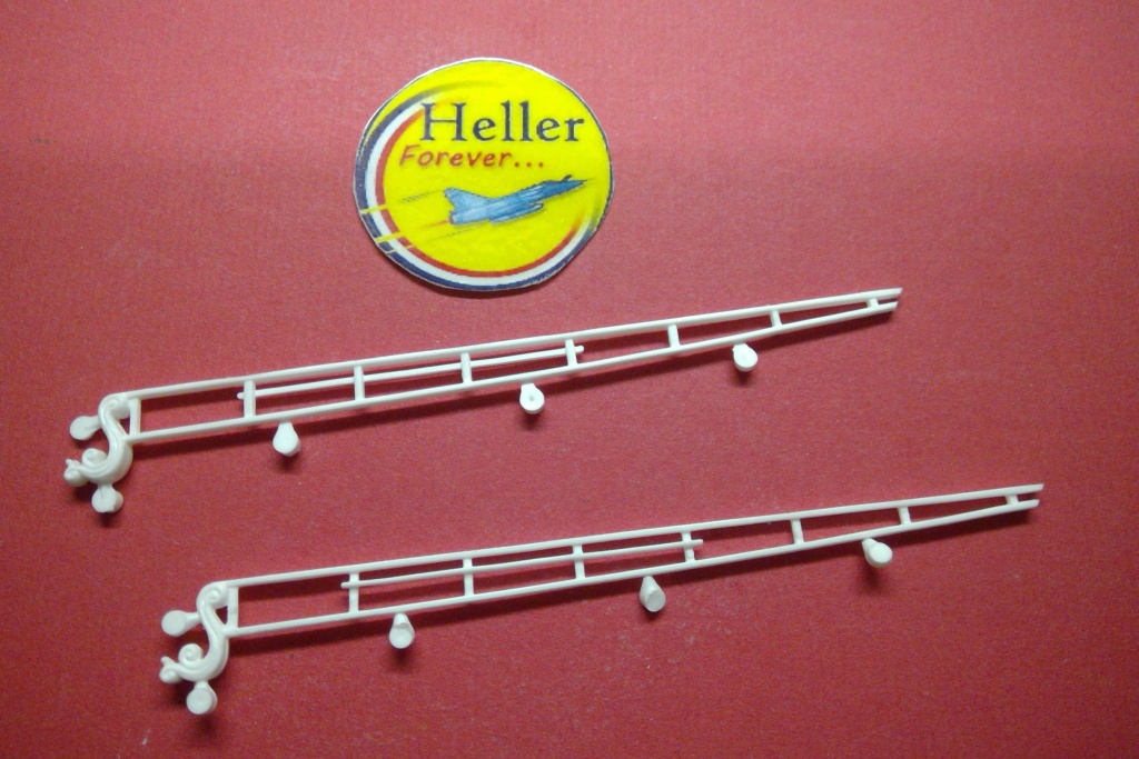

Vaisseau de 74 GLORIEUX 1/150ème Réf 80889  - Page 5 Hell1565

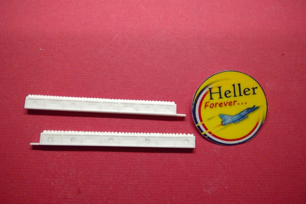

Fait de même sur les parties inverses ...
Même si cela ne se voit pas ...
Vaisseau de 74 GLORIEUX 1/150ème Réf 80889  - Page 5 Hell1566
La dunette arrière ...
Qui est préparée ...
Les bords sont rendus bien nets ...
Et les renforts du tableau arrière sont rendu eux aussi bien nets ...
Vaisseau de 74 GLORIEUX 1/150ème Réf 80889  - Page 5 Hell1567
La partie arrière du pont est là aussi travaillée ...
Les défauts sous le pont sont repris ...
Vaisseau de 74 GLORIEUX 1/150ème Réf 80889  - Page 5 Hell1568
En même temps j effectue un très long travail  de préparation sur les canons de la 1ère batterie ...
Je le faisait par série de 5 ... Ici le travail de 2 séries ...
Pour le canon après le perçage du fut , j enlève au cutter le joint du moulage tout en respectant le détail que HELLER a mis ... C est à dire la culasse, les renforts de structure ...
Une fois ça de fait, je prends un papier à eau fin ... Un 400 et je ponce à sec sans enlever les détails ... Rendre le canons bien homogène après le passage du cutter et garder un bel arrondis ...  Les canons en sont à ce stade ... C est très long ... D ou des petites séries pour ne pas s énerver ...
La suite pour eux sera un passage intégral au 600 à l eau pour être prêt au passage peinture ...
Vaisseau de 74 GLORIEUX 1/150ème Réf 80889  - Page 5 Hell1569
Passage au bastingage arrière supérieur avant la préparation ...
Vaisseau de 74 GLORIEUX 1/150ème Réf 80889  - Page 5 Hell1570
La pièce est prête ...
Le travail préparatoire a été l élimination de tous les joints de moulage sur toutes les faces ... Recto verso ... Et ca en fait un paquet ...
En manipulant, j ai cassé un bout de la coque arrière ... C est le petit bout marron ...

Je prépare les supports des chaloupes ...
Ébarbage et ponçage ...
Pour renforcer le collage, j ai mis des renforts métalliques ...
Vaisseau de 74 GLORIEUX 1/150ème Réf 80889  - Page 5 Hell1572
Qui vont trouver leur place sur le pont principal ...
Vaisseau de 74 GLORIEUX 1/150ème Réf 80889  - Page 5 Hell1573
Montage à blanc ...

Préparation des bastingages du pont intermédiaire  ...
Comme précédemment un travail d ébarbage et ponçage ...
Vaisseau de 74 GLORIEUX 1/150ème Réf 80889  - Page 5 Hell1574
Je colle le bastingage de la dunette et je remets en place la partie cassée ...
Vaisseau de 74 GLORIEUX 1/150ème Réf 80889  - Page 5 Hell1576
Préparation du bastingages central ...
Cette partie est pleine de défauts qu il faut reprendre ...
C est aussi une pièce qui ne rend pas trop dans son utilité ... Car on y voit un gros rectangle moulé avec des renforts et plus ou moins striés entre ...
Cette pièce en réalité, est un ensemble qui se compose d une base espacée de montants verticaux et d une main courante en cordage  avec un cordage et qui est en U puisque de chaque de la passerelle qui relie le pont intermédiaire au pont avant ...
Au moment des combats, des hamacs il me semble étaient bourrés et maintenus pour protéger des balles et des éclats ...  C est que HELLER a voulus représenter avec ses stries ...
Pour l instant je me suis occupé à boucher les défauts ...  Mais plus tard, j ai repris plus en détail sans modifs cette pièces ...
Vaisseau de 74 GLORIEUX 1/150ème Réf 80889  - Page 5 Hell1577
Vaisseau de 74 GLORIEUX 1/150ème Réf 80889  - Page 5 Hell1578
Je finis cette partie avec le bastingage avant et tout le travail préparatoire identique à tout ce que j ai fait depuis le début ...
Vaisseau de 74 GLORIEUX 1/150ème Réf 80889  - Page 5 Hell1579
